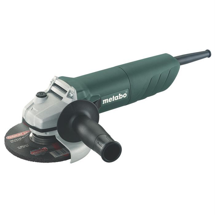

Message par uggy le Lun 25 Fév 2013, 11:58
je dirais dremel
sinon la méthode plus radicale
Harnais poitrine maison Meuleuse-metabo-125mm-780w
Twisted Evil

Message par kikistar le Lun 25 Fév 2013, 12:27
Heu je te déconseille la disqueuse. ca va faire dégeu et tu as intérêt à y aller très finement.
Pour les nazes du bricolages comme toi et moi il y a le perceuse. Tu veux des petits trous à côtés des petits trous puis tu limes entre chaque...ca va t'occuper devant la télé Very Happy

Message par uggy le Lun 25 Fév 2013, 14:15
@kikistar : c'était une boutade le coup de la disqueuse Wink

Message par kikistar le Lun 25 Fév 2013, 15:03
Bha en fait mon père qui a voulu me faire une surprise pendant que j'étais malade y a sérieusement pensé. Du coup tout fier, il vint vers moi avec un sourire béat voulant signifier "alors c'est qui ton père" en montrant le support avec 4 fentes. Et là je lui dit "heu c'est quoi la grosse fente là toute balafrée ?"
Réponse : "ha ca?! j'ai essayé avec la disqueuse mais c'était pas une bonne idée"
Merci papa ! Razz
