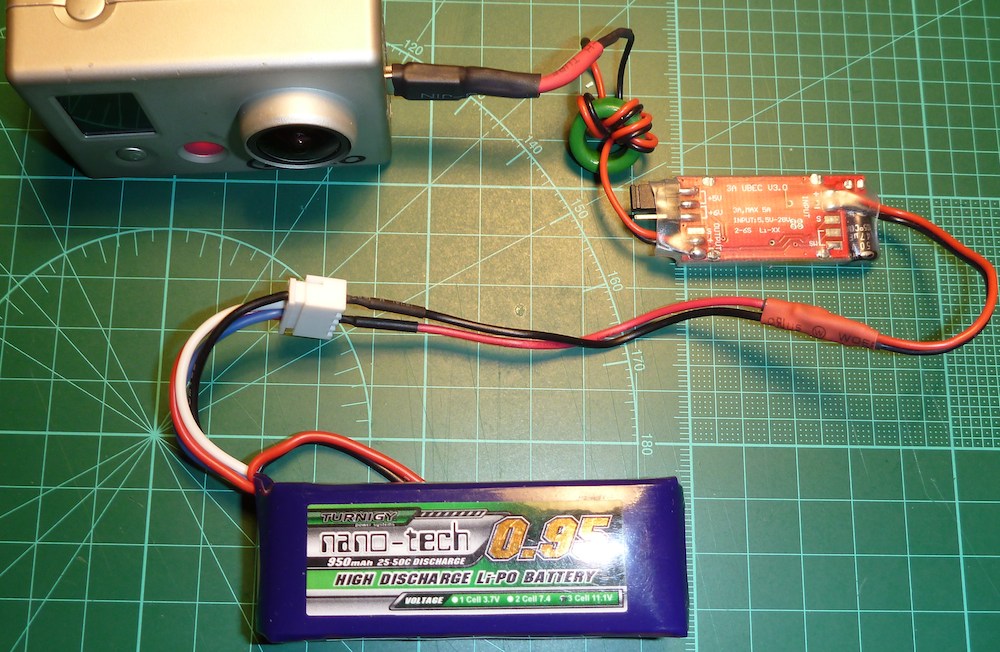

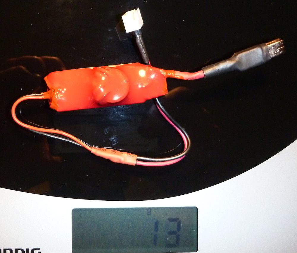

Cette alimentation/chargeur d'environ 5 euros s'adresse plutôt à ceux qui font du modélisme
car je par du principe que vous avez des batteries lipo et un chargeur adéquat.
(pour la Gopro et tout appareil se rechargeant par la prise miniUSB)
Ca peu dépanner sur le terrain Smile
Donc il faut:
1) un connecteur d'équilibrage: Femelle Type JST-XH (3S) ou du 2S encore moins cher Wink
2) un câble miniUSB standard
3) un BEC: (Circuit Eliminateur de Batterie) (6v~23v - 2S ~ 5S Lipo)
Mini chargeur 5V Gopro-lipo-cheap-3S-usb-charger
Mini chargeur 5V Gopro-lipo-cheap-3S-usb-charger-final

Message par lamouche le Mar 29 Jan 2013, 11:02
Oui sympa cette petite batterie en plus.
Cela te donne combien en autonomie avec.

Message par eyesonsky le Mar 29 Jan 2013, 14:13
lamouche a écrit:Cela te donne combien en autonomie avec.
Je viens de finir le test avec cette lipo 950mAp
et la gopro HD1 en enregistrement mode vidéo r3
Début à 12.5V et 3 heures après: 11.3V Cool

Message par lamouche le Mar 29 Jan 2013, 14:16
Ah oui une grosse autonomie, bien sympa, il faudrai percer un caisson étanche pour mettre la connectique, siliconner la fiche.
Et là tu peux filmer ta matinée au ski ou ton aprém, juste le stockage qu'il faudra changer.
En tout cas sympa ce petit montage, cela peut donner des idées.

Message par eyesonsky le Mer 30 Jan 2013, 12:29
Tu peux ainsi utiliser des accus qui ont des connecteurs différents.
C'est + léger et + facile à souder Wink
