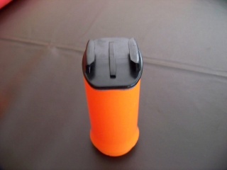

Salut,
Aujourd'hui, pendant que mon fils faisait la sieste je l'ai lâchement abandonné à ses grands parents pour aller chez "King Jouet" (je donne la marque) pour chercher des puces sauteuses pour protéger les lentilles de mes caissons (suite à la suggestion de filochelapoloche)... Bon je vous fais gagner du temps... ils n'en n'ont pas...
Par contre, pour 3 €, ils avaient un kit pour enfant : bonnet de bain, pince nez, bouchons d'oreilles (je suis contre en passant), lunettes de bain (pas trop mal faites d'ailleurs) un sac filet de transport et... conteneur fluo étanche (bouchon à joint)... en le voyant j'ai pensé "poignée-flotteur" pour GoPro... (je crois que ça se vend... bcp plus cher d'ailleurs) je l'ai donc pris et voilà mon "tuto" :
Les possibilités de fix :
- la 3M (simulée) :
Poignée-flotteur-porte monnaie sports nautiques (pas subaquatiques) pour moins de 3 € 105_4710
je déconseille, ça dépasse, donc l'eau finira peut être par pénétrer dessous par capillarité
- la fix pas "Kodak/Tripod Mount" => celle que je vise avec un gros joint plat qui sera écrasé par serrage, simulée ici :
Poignée-flotteur-porte monnaie sports nautiques (pas subaquatiques) pour moins de 3 € 105_4711
mais en attendant d'avoir la visserie inox au pas amerloque... j'ai voulu avancer... donc :
- mon classique vis de 5 mm, des boulons un papillon et des rondelles :
Poignée-flotteur-porte monnaie sports nautiques (pas subaquatiques) pour moins de 3 € 105_4712
sous l'eau :
Poignée-flotteur-porte monnaie sports nautiques (pas subaquatiques) pour moins de 3 € 105_4713
et si on lâche.. ça marche :
Poignée-flotteur-porte monnaie sports nautiques (pas subaquatiques) pour moins de 3 € 105_4714
PS : Mon fils a profité du voyage...à y être, il a aussi eu un "kit" (brouette, seau, arrosoir, râteau, pelle, etc "Cars" en prime) Cool

Pour commencer, percer le fond avec une mèche de 5 mm.
Passer un vis à tête plate accompagné d'une rondelle large de 5 mm.
Entre la rondelle et le fond du porte monnaie faire un joint silicone.
[img]Poignée-flotteur-porte monnaie sports nautiques (pas subaquatiques) pour moins de 3 € Img_0210[/img]
Ensuite faire la même opération à l'extérieur... Joint de silicone entre la rondelle et le porte monnaie, ensuite écrou frein.
[img]Poignée-flotteur-porte monnaie sports nautiques (pas subaquatiques) pour moins de 3 € Img_0211[/img]
Après cela il ne reste plus qu'a visser la platine de fixation que je vous ai proposé dans ce sujet
http://www.gopro-forum.com/t2707-platine-de-fixation-adaptee-au-trepied-perche-et-autre?highlight=platine
[img]
Poignée-flotteur-porte monnaie sports nautiques (pas subaquatiques) pour moins de 3 € Img_0212[/img]
Et voici le résultat !
[img]Poignée-flotteur-porte monnaie sports nautiques (pas subaquatiques) pour moins de 3 € Img_0213[/img]
Après essais cheers ça fonctionne, le porte monnaie reste étanche, la gopro remonte à la surface...

Message par =Breizh de Laz= le Sam 11 Aoû 2012, 07:01
salut
voila mon astuce faire une poignée flotteur pour GoPro avec une bouteille de yop.
un yop
une GoPro
des ecrous, rondelles, ect ...
de la colle a PVC et YOP !!!
Poignée-flotteur-porte monnaie sports nautiques (pas subaquatiques) pour moins de 3 € M2_DSC07303-001
Poignée-flotteur-porte monnaie sports nautiques (pas subaquatiques) pour moins de 3 € M2_DSC07304-001
Poignée-flotteur-porte monnaie sports nautiques (pas subaquatiques) pour moins de 3 € M2_DSC07305-001
Poignée-flotteur-porte monnaie sports nautiques (pas subaquatiques) pour moins de 3 € M2_DSC07306-001
Poignée-flotteur-porte monnaie sports nautiques (pas subaquatiques) pour moins de 3 € M2_DSC07307-001
Donc c'est mon Yop !!!!! lol!
les gamins comme des fous avec dans la piscine lol!
un petit + , c'est Cool !!!!

Message par marsu66 le Sam 11 Aoû 2012, 07:06
Copieur !!!! Wink (ici)
non en fait, tu as amélioré le concept en partant de 100% de récup !
Bravo cheers
(+1)

Message par =Breizh de Laz= le Sam 11 Aoû 2012, 07:10
marsu66 a écrit:Copieur !!!! Wink (ici)
Bravo cheers
(+1)
il faut que KinKIn regroupe les 2 Topics .
désolé marsu66 Crying or Very sad
les GoPro-ecolo !!!! lol!

Message par =Breizh de Laz= le Sam 11 Aoû 2012, 07:21
je tiens adire que la gopro flotte avec l'écran Lcd .
KinKIn , il faudrait voir pour un Rang GoPro-Ecolo
