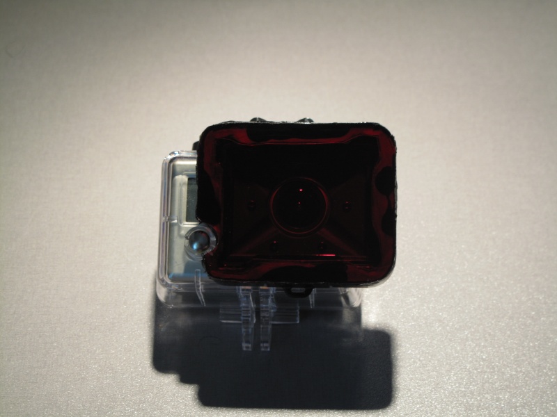

Au final voila a quoi ca ressemble.
Filtre rouge pour caisson pas cher Img_0010

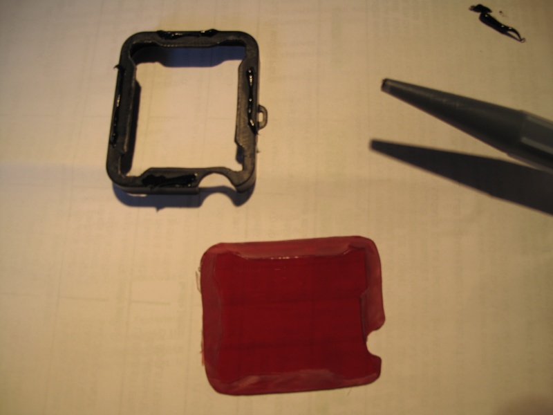

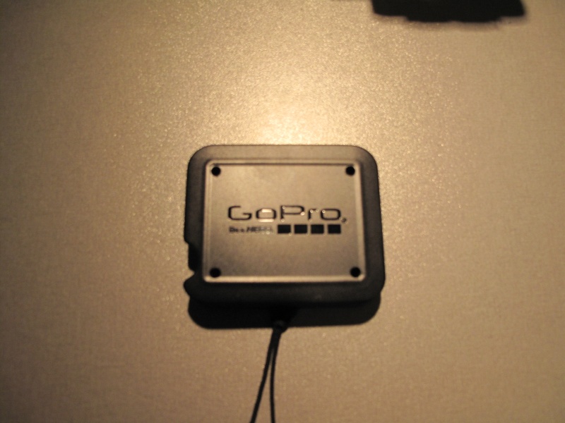

L'idée c est d utiliser le capuchon de protection comme porte filtre, nous allons donc le découper et y coller notre filtre rouge.
Je commence par récupérer le capuchon de protection et le percer a chaque angle pour le découper au mesure de mon hublot.
Filtre rouge pour caisson pas cher Img_0011
Filtre rouge pour caisson pas cher Img_0013
Vous pouvez voire que j ai également poncer les bords du capuchon pour être sur que la colle colle (et oui).
Ensuite je pose le capuchon sur mon filtre rouge pour prendre les mesures avant de le découper en ayant au préalable recouvert le filtre de scotch des deux cotes pour être sur de ne pas le rayer.
Filtre rouge pour caisson pas cher Img_0014
Je découpe a la dremel.
Et en vérifiant qu il s ajuste bien j en profite pour dessiner l empreinte interne du caisson sur le filtre.
Filtre rouge pour caisson pas cher Img_0015
Je retire le scotch sur la partie qui sera colle, comme le capuchon,il faut le poncer pour être sur que la colle colle (et de deux).
Filtre rouge pour caisson pas cher Img_0016
Il ne me reste plus qu a dégraisser les deux partis recevant de la colle.
Filtre rouge pour caisson pas cher Img_0017
Et a coller le tout en prenant soin de retirer le scotch sur le parti interne du filtre ( sinon risque de galérer une fois la colle sèche).
Filtre rouge pour caisson pas cher Img_0018
Voila donc au final un filtre que je peut mettre quand bon me semble sous l eau qui me coute pas chère.
Certes il reste un peu de travail de finition mais je ne le trouve pas si moche que ça.
