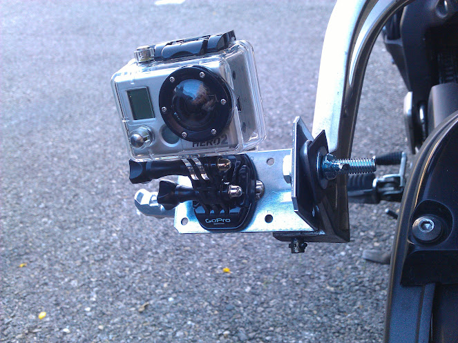

Voici mon support pour repose-pied de moto, qui fait des prises de vue vraiment sympa pour pas bien cher !
Il y en a pour moins de 3€ de pièces.
- Une équerre en ferraille pré-percée (1.50€)
- Une vis de 8mm pour ma part + écrou papillon
- 2 rondelles
- Des bouts de caoutchouc
- Un support plat GoPro
L'ensemble est fixé au travers de la butée de talon du repose-pied passager.
J'ai collé une morceau de caoutchouc à l’extérieur de l'équerre et sur la rondelle de serrage pour éviter de marquer la butée du repose-pied.
Ça s'installe en 20 secondes, serrage à la main.
Différentes prises de vues sont imaginables, je vous posterai des vidéos, c'est très sympa Very Happy
Support pour repose-pied arrière de moto IMAG0245
Support pour repose-pied arrière de moto IMAG0249
Support pour repose-pied arrière de moto IMAG0259
Support pour repose-pied arrière de moto IMAG0260
Le petit machin en caoutchouc blanc permet de stabiliser encore mieux l'image !

Tres sympa, mais dommage pas assez déporté je trouve en mode "vers l'avant" parce qu'on voit la route qu'en virage gauche...

Message par kakoo le Jeu 19 Avr 2012, 06:58
Ange_blond a écrit:Tres sympa, mais dommage pas assez déporté je trouve en mode "vers l'avant" parce qu'on voit la route qu'en virage gauche...
Je ne peux pas la mettre plus à gauche, ça deviendrait dangereux pour moi.
Si je touche la route avec le repose-pied, celui-ci se replie, mais avec mon montage le repose-pied est bloqué ouvert, donc si je touche ça risque de délester les roues en prenant trop appui sur le montage, et de m'envoyer en glissade Neutral
Sinon il faudrait que je bricole une rallonge pour mettre la caméra plus basse, mais toujours proche de l'axe longitudinal de la moto Wink
De toute façon, c'est surtout pour filmer vers l'arrière en voyant un morceau de roue que ça m'interesse et ça rend plutôt bien, donc c'est nickel Razz

Message par Ange_blond le Jeu 19 Avr 2012, 08:51
Heu le repose pied passager tu le frotte toi ?
Celui du pilote ok mais de toute maniere t'en as besoin de celui là, mais celui de derriere j'aurais tendance a dire que t'as de la marge... ou alors tu prend de l'angle comme un goret Shocked
Edit : par contre pour l'arriere c'est vrai que ça rend super bien, je risque de te copier assez rapidement :-)

Message par kakoo le Jeu 19 Avr 2012, 08:54
Non il ne frotte pas, mais ne sachant pas la marge que j'ai, je préfère ne pas faire dépasser le montage du repose-pied Wink
Les tétines de repose-pied conducteur sont en revanche largement entamées Very Happy

Message par Ange_blond le Jeu 19 Avr 2012, 09:02
Méthode simple : tu penche jusqu'a frotter le cale pied passager, ensuite tu remonte la moto du fossé et tu visalise a quel moment t'aurais du la redresser What a Face

sympa oui mais elle es fixer avec les support adheshif sur la plaque c'est bien ca ? es ce que c'est solide et sur ?

Message par kakoo le Mar 29 Mai 2012, 15:53
Rénatosoupa a écrit:sympa oui mais elle es fixer avec les support adheshif sur la plaque c'est bien ca ? es ce que c'est solide et sur ?
Si la surface est propre lors de la pose du support adhésif 3M, ça ne craint vraiment rien.
Des mecs collent ça sur des avions, des planches à voile et même des croiseurs interstellaires; donc il y a de la marge avant que ça en saute Wink

deux petites questions: ton installation tu la laisse toujours sur la moto ou tu la retire facilement? Et tu a essayé avec la fixation pour barre de fixer la gopro sur le cale pied ou tu pense que c'est trop risqué?
Ca se met et se retire en 15 secondes Wink
Avec le boulon papillon, tout se fait à la main, 0 outil Wink
Je n'ai pas la fixation pour guidon/tube, donc je ne peux pas te répondre.
A mon sens, c'est un peu plus risqué, mais je pense que c'est jouable sur les motos avec des "gros" reposes-pieds passagers, avec du caoutchouc dessus.

Message par kakoo le Mar 05 Juin 2012, 12:36
tchorgnasse a écrit:Pourquoi pas ça !
http://www.gopro-forum.com/t5222-fixation-rapide-pour-tube#47219
La résistance aux contraintes ne doit pas vraiment être la même que sur mon montage Wink

Message par mrchoupi le Mar 05 Juin 2012, 12:37
Ca ne vibre pas trop au fait ?
mrchoupi
mrchoupi
Goproïste HD3 Silver+
Messages : 1287
Date d'inscription : 08/04/2012
Age : 27
Localisation :
Support pour repose-pied arrière de moto Empty Re: Support pour repose-pied arrière de moto
Message par kakoo le Mar 05 Juin 2012, 18:24
Juges-en par toi même avec les vidéos Wink
