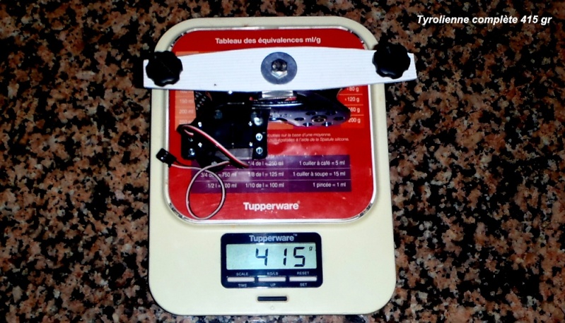

Tyrolienne sur corde 13 mm auto-freinée par radiocommande pour GoPro Empty Poids de la nacelle, tyrolienne en état de fonctionnement
Message par paroze le Sam 30 Aoû 2014, 01:28
Bonjour,
Poids de la nacelle avec GoPro + BacPac, batterie, récepteur 2.4 Ghz, 817 gr et poids de la tyrolienne en état de fonctionnement 415 gr
Nacelle radiocommandée avec deux servos, deux gyroscopes, fixation Picavet
Tyrolienne sur corde 13 mm auto-freinée par radiocommande pour GoPro Nacell10
La tyrolienne freinée par servo-moteur radiocommandée
Tyrolienne sur corde 13 mm auto-freinée par radiocommande pour GoPro Tyroli10
