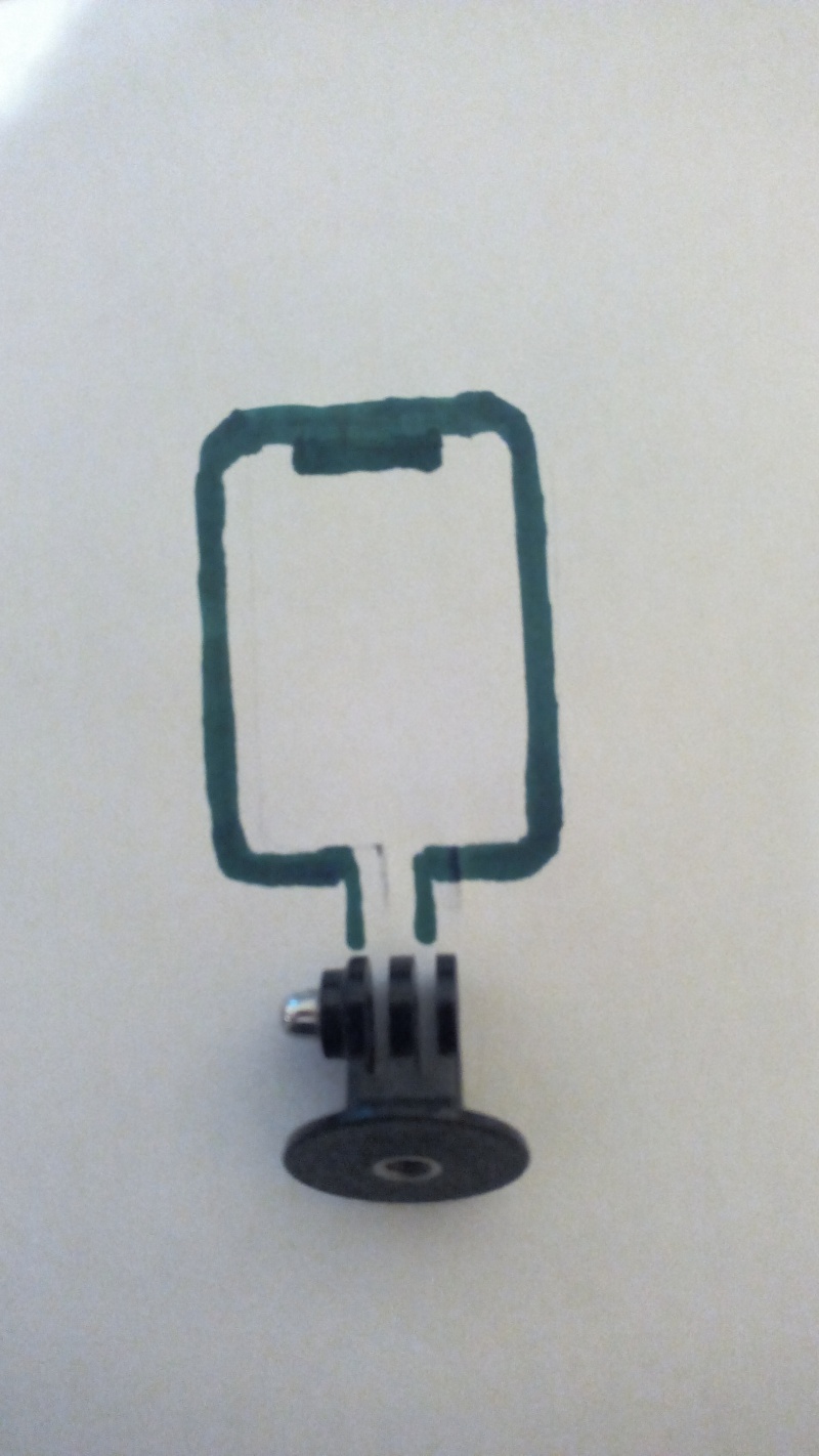

Message par micka le Dim 17 Aoû 2014, 14:41
christlep a écrit:Ah oui, sacré bricolage en effet  lol!
Tu veux quoi comme fixation sur le trépied, un pas de vis photo je suppose scratch
je cherche comment je pourrais mettre la photo a 360° de ce que j'ai fait pour le moment.
je pensais a une fixation comme sur mon dessin
j'ai fait un tuto pour les panoramique 360° ICI
recherche boitier spécial Img_2012

recherche boitier spécial Empty Re: recherche boitier spécial
Message par christlep le Dim 17 Aoû 2014, 16:19
Ah oui, un peu comme pour la gopro hd3 Idea
Pourquoi j'y ai pas penser plus tôt  Embarassed
Moi j’étais parti dans l’alignement presque parfait de l'optique avec le boitier  Embarassed
et j'en etait deja arrivé à ca :
recherche boitier spécial Suppor11
recherche boitier spécial Suppor12
Bon pas grave, je vais revoir ma copie  lol!
Surtout que j'ai deja un truc qui ressemble a ce que tu veux  Wink
Faut juste me dire si tu préfère avoir accès à la sd ou à la prise mini-usb Very Happy
Tu veux ca :
recherche boitier spécial Frame_10
Mais avec le support sur le coté le plus petit  Laughing

Message par micka le Dim 17 Aoû 2014, 16:44
christlep a écrit:Ah oui, un peu comme pour la gopro hd3 Idea
Tu veux ca :
YES exactement ça avec le support sur le petit coté
il faut juste avoir accès au bouton du déclencheur
cool

Message par christlep le Lun 18 Aoû 2014, 11:21
Salut,
Voici ce que tu veux, enfin j’espère  Embarassed
recherche boitier spécial Frame_11
recherche boitier spécial Frame_12
recherche boitier spécial Frame_13
recherche boitier spécial Frame_14
recherche boitier spécial Frame_15
recherche boitier spécial Frame_16
La fixation est légèrement décalée afin que la lentille de la gopro soit dans l'axe du trépied  Wink
Tu peux le voir en 3d sur : http://www.sculpteo.com/fr/print/frame-gopro-verticale-pour-panoramique/QNk2micD?uuid=LdrunpYBCPBcECOaO8IwNd
Le prix me parait très cher, perso, moi j'y mettrais pas ce prix, vu que c'est le prix d'un rouleau de 1 kilo d'ABS ou de PLA (environ 300m de fil) et que pour faire cette pièce, mon logiciel me dit qu'il ne faut que 8m50 de fil (je sais pas encore si c'est vrai vu que mon imprimante est en cours de construction)
A+

Message par micka le Lun 18 Aoû 2014, 12:57
fischtre c'est exactement ça vraiment ta fait du super boulot
si il faut payer 300 m de fil et qu'il en faut en réalité 8m50
c'est sur que ça fait cher mais bon si j'ai pas d'autre solution !!!!!
a moins qu'il y ait une personne sur le forum qui a une imprimante pour
le faire un peux moins cher
PS: as tu réussi a faire ta panoramique en 360° ?

Message par micka le Mar 19 Aoû 2014, 04:21
Pour avoir un coup de fabrication moindre
pourquoi sur le boitier on ne ferait pas des ouverture comme sur ma photo genre boitier squelette
car le boitier ne va pas avoir de contrainte
qu'en penses tu ?

Message par christlep le Mar 19 Aoû 2014, 05:11
salut,
Je sais pas, je me suis inspiré de la frame de la gopro HD3 et des frames qui ont été faite pour la gopro hd2.
Si tu veux, je peux modifier la pièce sans problèmes, il suffit de me le dire Wink
