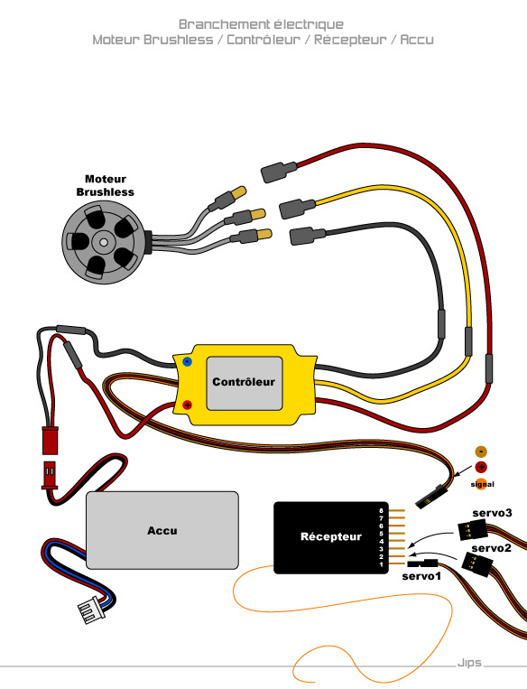

Message par Sav le Mar 09 Aoû 2011, 05:27
J'ai trouvé un petit dessin très bien fait sur modelisme.com , on voit que les prises des servo mais ça suffit pour voir un peu comment ça se branche tous ce p'tit monde .
Les différents tests du Gyro-Servo GS-1 JipsBranchElec001
Les fils bleu/rouge/noir de la batterie qui ne sont pas reliés , servent lors du rechargement . C'est une batterie Lipo qui est représenté .
Le fil orange qui sort du récepteur est simplement l'antenne .
Le lien du topic : http://www.modelisme.com/forum/aero-debutant/7526-premier-montage-brushless.html

- la motorisation de la Tyro
- la manette et le recepteur
J'ai déjà le moteur et la manette devrai arrivé la semaine prochaine et merci pour l'explication c'est parfait.
Pour l'initialisation, j'ai trouvé ...
